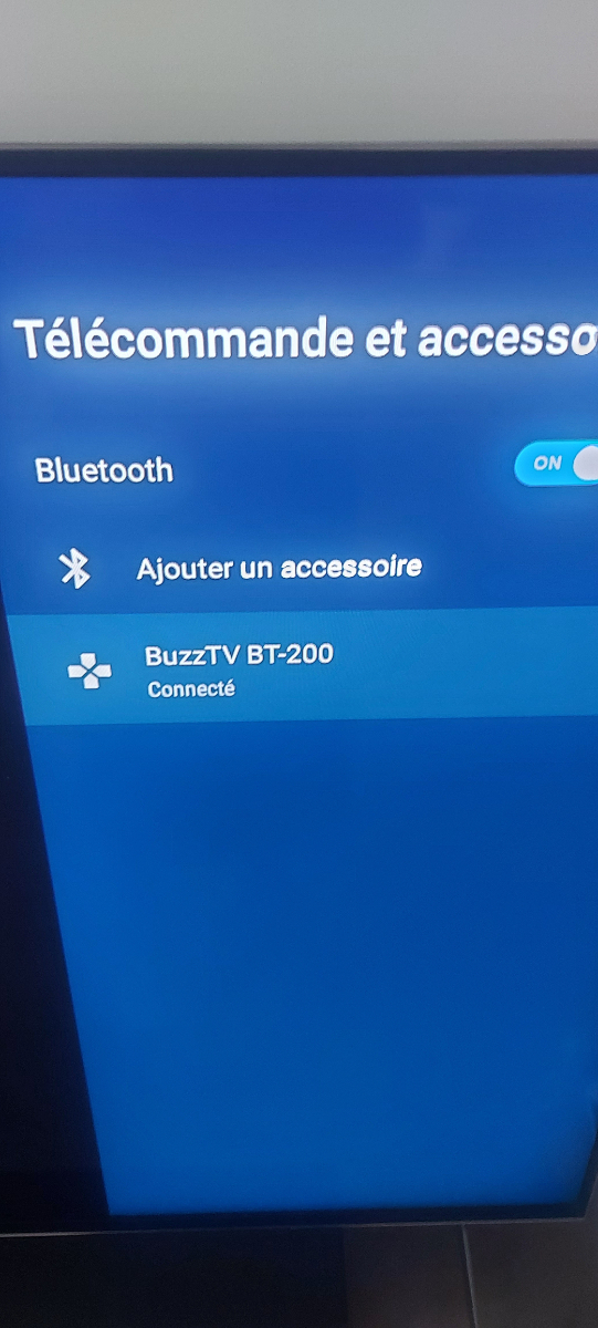

J'ai changé de télécommande bt-200 je croyais que le problème venait de la

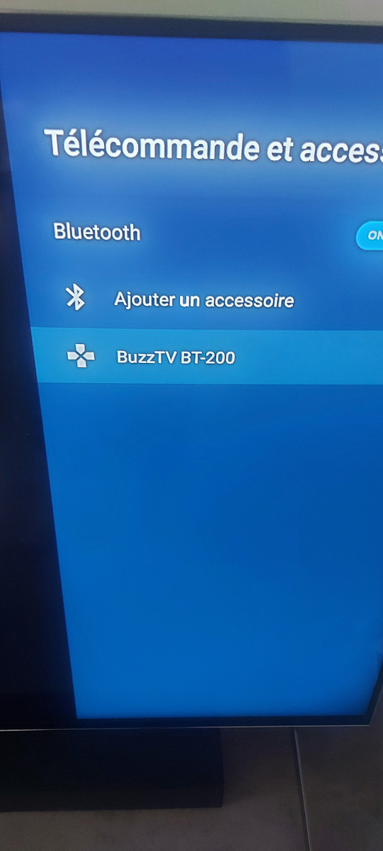

Avec ma nouvelle télécommande bt-200 le problème et que je perds toujours la connexion bluetooth elle reste connecté 20 segonde puis repassage en infrarouge
j'ai fermaient l'application bluetooth vider le cache effacé les données mes rien ni fait je les connecté au moins 20 fois et toujours ce problème

Déjà fait tout ce qui et dit mes ça ne marche toujours pas pour moi je perds la connexion bluetooth de la télécommande très rapidement
Je viens de le refaire encore une fois et toujours la perte de la connexion bluetooth de ma télécommande

Sur les deux télécommande bt-200 je perd la connexion bluetooth et se met en infrarouge

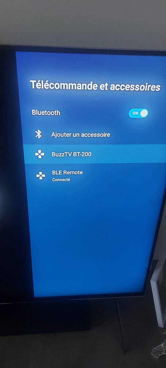

Je vien de connecté une autre télécommande bluetooth pour voir ci sa fait pareil je vous tien informé
Alor le teste et bizzard
Une télécommande qui a rien à voir avec buzztv reste connecté
J'ai connecté les deux en même temps et la bt-200 perd sa connexion et l'autre non
Encore un teste incompréhensible
